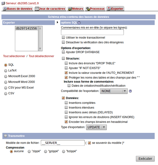

comme ta base de données est disponible, je te conseille de faire deux types de sauvegarde:
Tu installes ensuite une version complète de Joomla (+ extensions) comme le suggère starter, ensuite je te propose une alternative à la technique de notre compère si tu sais faire un import sur une BDD avec la sauvegarde du point 2
- Une complète incluant la structure
- Une n'incluant que le contenu de type UPDATE (voir image ci-dessous).
