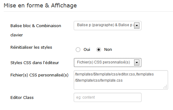

Dans le dossier css de ton template, tu as quoi comme fichiers ?

Réponse de yatoula sur le sujet Syntax et Shortcode
Rien ne sert de courir, il faut partir à point !!!
Bon je ne sais pas pourquoi mais pour tester j'ai supprimé JCE, testé les codes
et ca fonctionne, je reinstall JCE et je test, par contre il ne prends pas en compte les balise code avec les
, ni celles avec
Grrrr
<p class="success">...</p>
