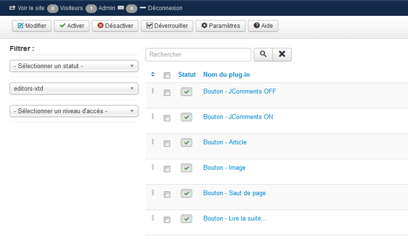

j’ai passé mon dimanche après-midi à chercher, activer et désactiver … bref, une perte de temps inouïe, ces dans ces moments là que mon coeur ne flanche plus pour Joomla! :huh:
Je dois désactiver une flopée d’options pour l’édition des articles en front-end afin qu’on ne chipote pas trop dans la structure des articles. Les personnes qui y auront accès devront juste éditer quelques phrases et changer des listes de prix.
Pouvez-vous m’indiquer où désactiver ces différents éléments afin qu’ils ne soient pas disponibles en front-end.
Impossible d’enlever ces boutons, et pourtant j’ai bien fait le tour.
J’utilise JCE comme éditeur par défaut, j’ai fait le tour des paramètres, mais je ne trouve pas la solution.
Concernant le bouton d’ajout de code Sourcerer je pense qu’il doit y avoir un bug parce que même en le désactivant dans les options du plug-in celui-ci s’affiche quand même.

…argh, j'étais à deux doigts de la solution, merci
…et pour les autres sections?

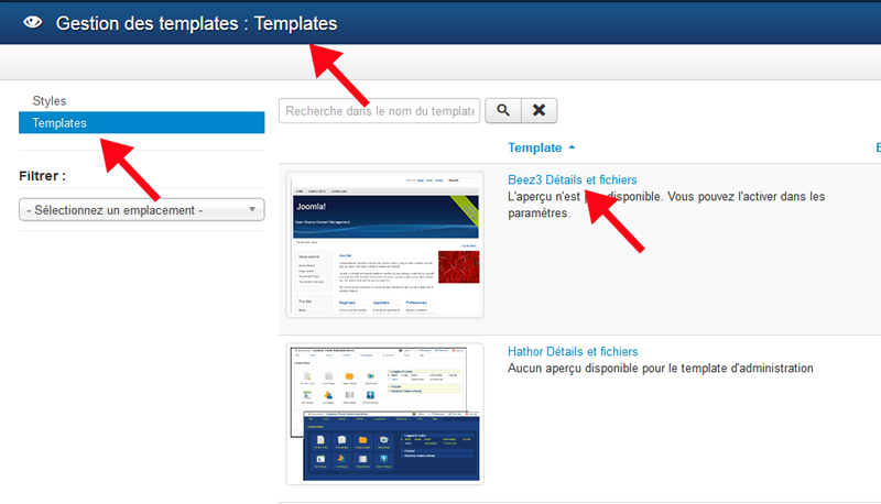

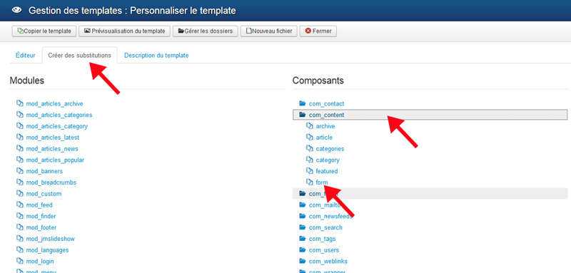

Gestion des templates ==> templates ==> (ton template) Détails et fichiers
Créer des substitutions ==> com_content ==> form
ensuite tu edites le fichier "edit.php" dans "ton templates/html/com_content/form"
et tu supprimes les lignes 74-75-76
<li><a href="#publishing" data-toggle="tab"><?php echo JText::_('COM_CONTENT_PUBLISHING') ?></a></li>
<li><a href="#language" data-toggle="tab"><?php echo JText::_('JFIELD_LANGUAGE_LABEL') ?></a></li>
<li><a href="#metadata" data-toggle="tab"><?php echo JText::_('COM_CONTENT_METADATA') ?></a></li>

Hello,
je reviens sur ce post car je rencontre encore des difficultés pour la désactivation des boutons en dessous de mon éditeur de texte.
Dans ce cas il s'agit d'un nouveau site, ici aussi je dois les désactiver en front-end.
Quand je désactive les plug-ins de type editors-xtd il disparaissent côté front-end mais cette fois-ci ils disparaissent aussi côté back-end.
Quelque chose que j’ai compris en remuant le back-end de fond en comble c’est que le filtrage pour ces boutons n’est accessible que coté site et si je veux cibler une catégorie d’utilisateur je dois passer par l’option "Accès", hors dans mon nouveau site je n’ai pas d’utilisateur Super User dans le menu déroulant comme c’était le cas dans l’autre site. Ne me demandez pas comment je fais pour l’activer de l’autre côté parce que je ne m’en souviens pas…
Donc ma question est toute simple: comment rajouter et retrouver l’utilisateur SuperUser dans le menu déroulant "Accès"?
