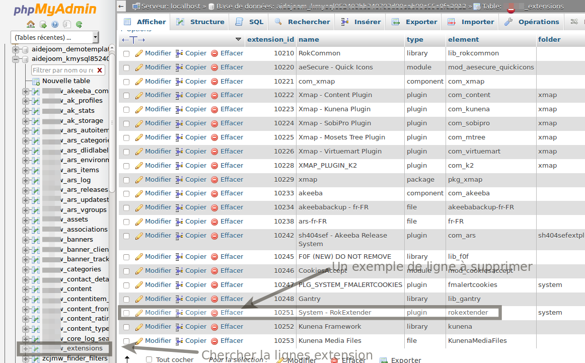

28 Fév 2015 11:54 - 28 Fév 2015 11:55 #4
Réponse de lavsteph sur le sujet Problème suite installation module
Supprimer les fichiers c'est une étape mais il faut aussi supprimer les entrées dans la base de données.
Les lignes à supprimer sont dans la table ####_extensions ce qui te permettra de reprendre la main sur ton site.

OK ... jusque là je sais faire ... (j'ai déjà été voir mais n'osait pas y toucher!
... sans aide! )
Tu penses que je dois retirer qu'une seul ligne ! ???
Genre celle de resa tennis ???
