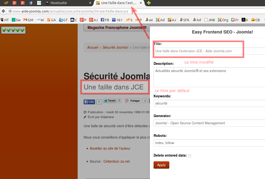

petit souci qui me donne du fil à retordre, j'ai déjà posé la question sur le forum de Joomla.fr mais hélas pas de réponse…
J’utilise un composant (ADSManager) pour lister une série d’annonces concernant l’adoption de chiens.
Le titre dans la barre de titre du navigateur ne correspond pas au titre du menu, même en ajoutant un titre dans les paramètres d’affichage de la page j’ai toujours un titre qui n’est pas celui souhaité, en effet celui-ci fait toujours référence à des petites annonces, hors cette page fait référence à des adoptions donc il est impératif de pouvoir changer l'intitulé.
J’ai examiné scrupuleusement les options du composant, mais je ne trouve rien qui puisse me donner un indice de comment changer ce titre dans la barre de menu du navigateur. J'étais prêt à poser ma question au support de Joomprod, mais l'aide n'est fournie qu'à ceux qui ont payé une souscription au composant et vu que la version gratuite m'est plus que suffisante je suis dans l'impasse… :pinch:
J'ai comme l'impression qu'il faut aller tripoter le code dans une des vues du composant… :dry:
Quelqu’un aurait une piste à me donner?

je pense que tu peux sans mettre les mains dans le cambouis utiliser Easy Fronted Seo qui fonctionne très bien pour moi.

Hello
... oula, elle m'a l'air bien complexe cette extension :dry:

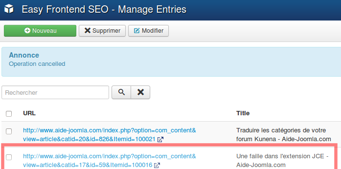

J'ai créé un nouvel enregistrement avec l'adresse qui doit être ciblée et le titre souhaitée, mais je n'ai aucun changement...
Faut-il désactiver quelques options des paramètres SEO natifs de Joomla? Est-ce qu'il y a un réglage précis à adopter afin d'afficher le titre du menu dans la barre du navigateur?

Hello,
… ce composant fait des petites merveilles! Je resterai toujours en admiration par tous ces développeurs qui nous pondent des extensions à nous éblouir…
Au fait j’introduisais l’adresse réécrite (raccourcie) hors il faut introduire l’adresse longue… et puis je n’avais capté le petit pop-up qui permet d’effectuer les réglages sur la page, il fallait juste que je m’y penche un peu plus
