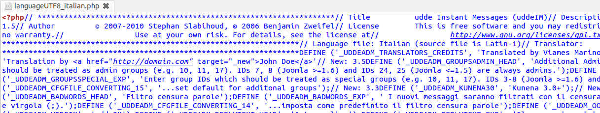

29 Jan 2015 19:22 #6 par lavsteph
pour CB je me rappelle bien ;)
Pour le fichier en UTF-8 pour faire simple il suffit de regarder l'image suivante :ptdr pas de danger que cela fonctionne
