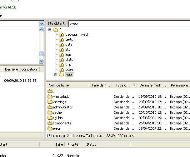

Bonjour morocco
d'accord je vais active le ftp mais je ne sais pas quoi mettre sur racine ftp
lorsque je lance filezilla je ne vois pas /public_html/
j envoie une image de filezilla pour mieux comprendre.
thierry
thierry
