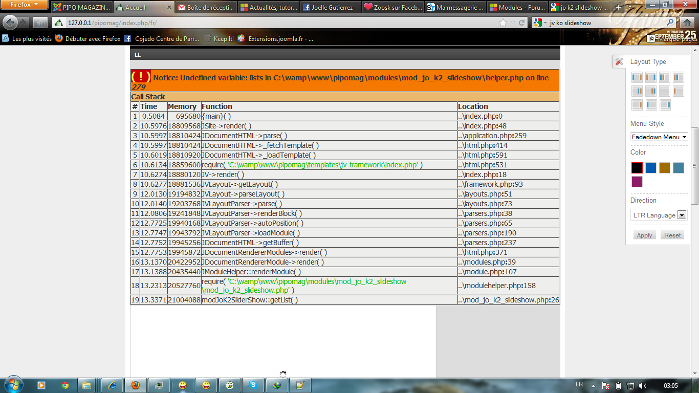

01 Jul 2012 05:24 #4
par juuvi
Réponse de juuvi sur le sujet Re:module K2 SlideShow
bjr j ai un probleme avec ce module que j essai dinstaller depuis lors .
j ai un site joomla 2.5 sur lequel jaimerais ajouter ce module mais j'ai un msg d erreur comme suit
et voici le code de mon module
<?php
