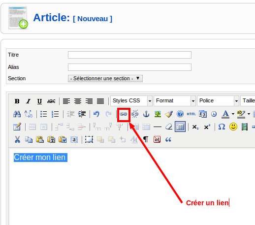

08 Fév 2012 22:03 - 08 Fév 2012 22:08 #5
Réponse de lavsteph sur le sujet Re: insertion fichier pdf
comme sudkarting te le conseil tu créés un dossier à la racine de ton site.
dans ce dossier tu prendra le soin de mettre un fichier index.html pour éviter le listage direct des fichiers, le plus simple étant de transférer un de ceux présent dans les répertoires de joomla (il fait 44 ko)
un exemple de la procédure :
Ensuite dans un article deux possibilités pour les liens
Base Tiny par défaut sous Joomla
Téléchargement direct ne rien spécifier avec l'éditeur de texte
Visualisation du fichier, sélectionner lors du lien : Ouvrir dans une nouvelle fenêtre ou parent
- Donc créer le répertoire et y ajouter le index.html pré-cité
- Transférer les pdf (éviter de préférence les accents dans les noms de fichiers)
http://lenom_dusite.tld/mes_pdf/leficher.pdf
