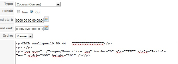

Le seul moyen que j'ai trouvé pour afficher l'image est d'insérer le code <img src ... directement via phpmyadmin dans la bonne table et le bon champ (et la ca s'affiche).
Mais bon ce n'est pas très pratique.
L'erreur se fait au moment de l'exécution du INSERT INTO à mon avis.

Si je reprends le code d'une image que tu nous a fournit, on voit rapidement que le code n'est pas bon

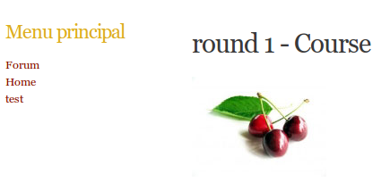

Pour mon test j'ai pris une image de base et utiliser TINY configuré par défaut lors de l'installation de Joomla.
Une fois inséré mon image, si je passe en mode sans éditeur le code qui est généré est le suivant
<p><img src="images/stories/fruit/cherry.jpg" border="0" width="150" height="112" /></p>
Ce qui me donne avec le composant
Et là pas de soucis de mon coté.
