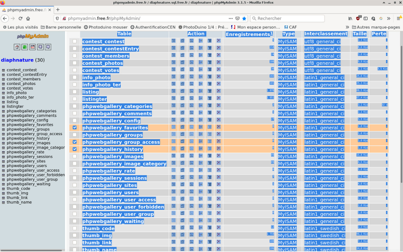

22 Avr 2021 09:54 #5
par diaph34Hw
Réponse de diaph34Hw sur le sujet plug'in autentification
- serge
- Administrateur
22 Avr 2021 10:09 #6
par serge
Réponse de serge sur le sujet plug'in autentification
ce ne sont pas des tables joomla
cherche ta base de données qui gère ton site, et tes tables joomla
