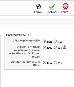

[Regle] probleme avec la fonction "URLs explicites (SEF)" a été créé par charnalt

Bonjour Tramber91
voila ce que j ai fait
j ai renome htaccess.txt en .htaccess
puis j ai vide le cache et fait un essai, des que je souhaite voir un article mon site affiche une page 404
que dois je faire ?
que dois je faire ?

bonjour Tramber91
infomaniak indique :
Oui, l'url rewrite par le biais du fichier .htaccess est tout à fait possible sur nos serveurs.
RewriteEngine On
mais apres que dois-je faire ?
RewriteEngine On

Réponse de charnalt sur le sujet Re: probleme avec la fonction "URLs explicites (SEF)"
je viens de mettre # devant la commande Options +FollowSymLinks
mais rien ne change.
j ai peut etre un debut de reponse, mon site a deux parties, une public et une privee, il semble que la partie public prends en compte la reecriture des url mais pas la partie privee (controle par ose).
que dois je faire ?
que dois je faire ?

Réponse de lavsteph sur le sujet Re: probleme avec la fonction "URLs explicites (SEF)"
peux-tu nous joindre le htaccess que tu utilises ?
Sinon tu peux regarder du coté des extensions de SEF : extensions.joomla.org/extensions/site-management/sef
