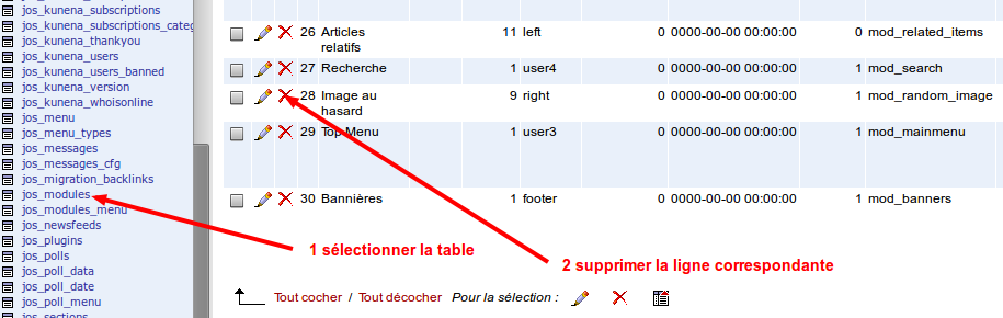

Pour le droits FTP il faudrait nous donner des infos comme l'hébergeur et le plan souscrit, si tu ne peux pas supprimer de fichier via ton client de FTP c'est pas génial.
Revenons à ton ton soucis, il te faut intervenir via ta base de donner pour supprimer l'entrée du module dans ta base.
Un petit exemple sachant qu'il te faut prendre la dernière ligne de ta table si tu n'as rien installé de plus comme module.
