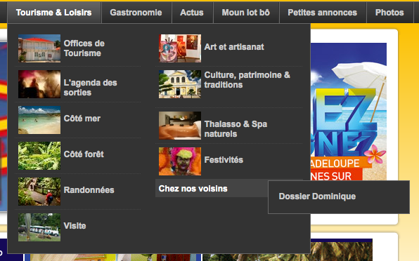

Nous souhaitons cacher un sous menu dans main menu sur notre site mais nous ne trouvons pas comment.
Je m'explique... (enfin j'essaye). J'ai une catégorie "Tourisme & Loisirs" dans laquelle il y a plusieurs sous catégories, dont la nouvelle "Chez nos voisins". La sous catégorie "Chez nos voisins" va comporter elle aussi plusieurs sous catégories (pour l'instant une : Dossier Dominique).
Pour ne pas encombrer la barre de menu et par soucis d'esthétique, nous avons créé un visuel (voir PJ) dans "Chez nos voisins" qui mènera aux sous catégories (Dossier Dominique...). Nous souhaitons donc que la sous (sous) catégorie Dossier Dominique n'apparaisse pas dans la barre de menu.
Nous utilisons actuellement Joomla 1.5.22 et Mega menu(mega.css).
A l'aiiiiiiiiiiiiiiiide !! :dieu
Merci d'avance de votre aide précieuse.
Floriane et Virginie

21 Oct 2011 16:49 #2
Réponse de tramber91 sur le sujet Re: Cacher les sous menus de main menu
n'oublies pas que la version à jour de joomla 1.5 est la 1.5.24
Concernant le Mega menu
il y a pletore de Mega menu !!?? Tu utilises quel template ?
Mais quelque part au niveau du module correspondant à ton menu, il n'y aurai pas une notion de dernier niveau, ou tu mettrais 1 ?
Sinon grosse artillerie
Tu copies ton menu principal initial
Sur la copie que tu vas mettre en menu principal, tu supprimes les sous menus que tu ne veux pas
Pour toutes les autres position menu, tu changes l'affectation par un alias qui va pointer vers le même élément du menu initial
A chaque position menu
Changer le type/Selectionner alias (tout en bas)
puis à droite, élément de menu, tu selectionnes l'élément du menu principal initial correspondant
comme cela tu as un menu principal simplifié et tu gardes la hirarchisation de ton menu principal pour les fils d'Ariane.

Super, merci beaucoup pour ta réponse, oui j'utilise purity2_dens_param. Je vais essayer de mettre Joomla à jour..
Si il y a bien l'histoire des niveaux mais quand je met 1 ça ne change rien. C'est normal ?
Pour l'artillerie lourde je vais me pencher dessus, ça ne posera aucun pb de référencement, Google ne va pas se perdre ?
Encore merci pour ta réponse. :top
Bonne journée
Virginie
Bonne journée
Virginie
