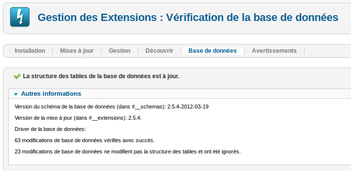

1) Je suis en Joomla 2.5.4
2) Dans l'onglet Bases de données, j'ai la même image que toi

Il est possible que la maj ne soit pas complète, tu fais un backup et tu fais un upload du patch via FTP, je sais c'est plus long mais tu sauras sur que tous les fichiers sont bien transféré. Ensuite un vérification de la base de données via les gestionnaire d'extension.
