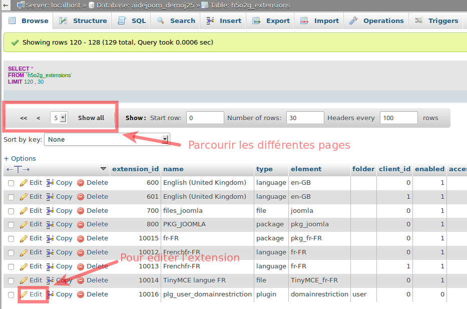

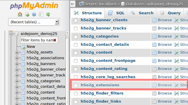

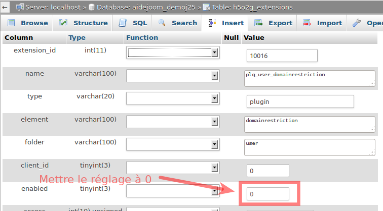

bonsoir, lavsteph et merci pour ta réponse rapide , je vais copier ton tuto et me le mettre de côté...pour ma prochaine "gaffe" ...
j'avais réussi à retrouver le site car j'avais copier le repertoire www sur une clé usb , j'ai essayé en remplaçant le repertoire plugins par celui de la clé et en renomant le "vérolé" en .bak et j'ai retrouvé l'admin et le site , mais ton astuce est nettement meilleure je l'avoue.
