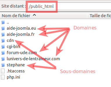

dans l'idéal je déconseille de mettre un nom de domaine à la racine d'un hébergement
Une image étant plus parlante je vais prendre l'exemple de mon hébergement personnel
Il suffit ensuite de faire pointer les domaines ou sous-domaines vers les répertoires souhaités.
Ce type de structure permet une maintenance plus facile, isole chaque site en cas de mauvaise manipulation (çà arrive).
Pour la réécriture je te conseille déjà de faire tes tests de liens de menus sans réécriture, ce qui permet de détecter les erreurs éventuelles.
Je ne suis pas un adeptes de SH404 mais sur les cas où j'ai du intervenir c'est un composant très sensible à la casse des liens, dont à mettre en place une fois que tu es sur que tous fonctionne.

Merci beaucoup pour tes conseils LavSteph, je vais reparamétrer et changer la structure pour regarder tout ça de près à nouveau.
