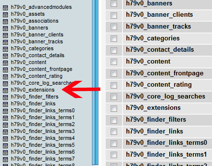

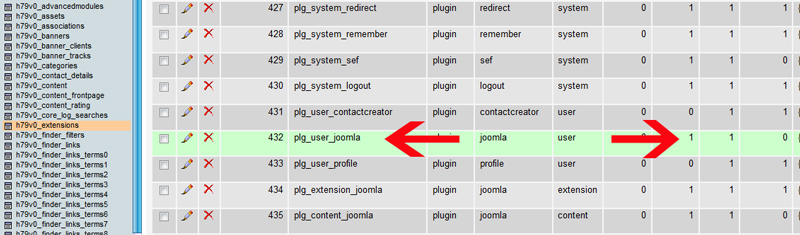

11 Jui 2013 16:01 #5
Réponse de starter sur le sujet probleme de connection administrateur joomla 2.5.9
