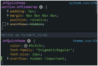

01 Mai 2016 06:54 - 01 Mai 2016 06:55 #5
par Eclipse
Réponse de Eclipse sur le sujet Bug sur breezingforms et menu déroulant
La boîte à Spam !!! :dry:
Il faudra marquer le message valide, cela redonnera des bons points au mail de aide-joomla.com
D'ailleurs, nous savons tous que aide Joomla! est un spammeur multi national :woohoo:
J'ai tenté péniblement de regarder ton bogue, mais, navré, je n'ai pas réussi.
Mon avis, si cela est possible, ajouter plus de références, class ou id.
J'ai pu croquer madame, et corriger pour madame et monsieur, mais, les autres effets tombent en carafe.
Regarde si cela peut t'aider à avancer, j'ai modifié les 2 overflow.
