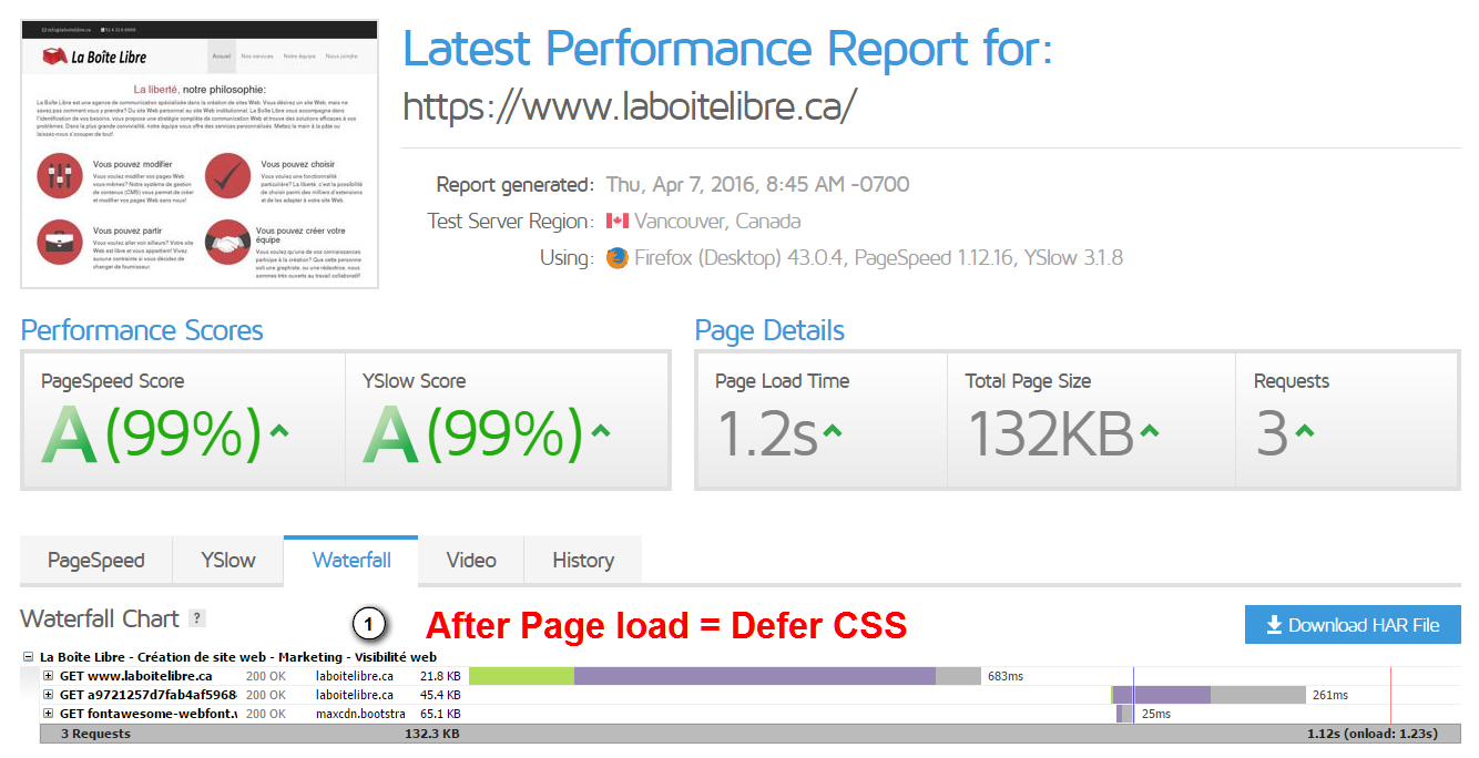

After-page-load : Maintenant je vais demandé JCH de combiné mes fichiers CSS et d'inclure dans l'entête de mon site les 800 premières lignes de ce fichier combiné. Mon index qui était déjà optimisé passe de 19.5kb à 21.8kb. Puisque je suis en mode Deferred Loading Pattern, mon CSS combiné va se charger lorsque tout mon site aura été chargé. C'est d'ailleurs pour ça qu'on ne le voit pas dans l'image... il apparait après la ligne verticale de couleur rouge.

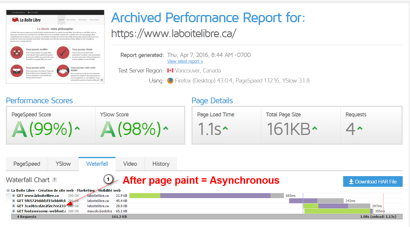

After-page-paint : Je demande toujours d'inclure les 800 premières lignes de mon fichier CSS combiné. Mais cette fois-ci il est chargé de façon asynchrone, tout comme le mode Defer, le script dicte qu'il faut attendre que les fichiers principaux soient chargés avant de charger ce CSS. Sauf cette fois-ci, ces fichiers se lancent après la ligne bleue. Tout comme en mode Deferred Loading Pattern, si j'ai plusieurs fichiers ils vont se charger en même temps.
« After page paint » correspond donc à chargement asynchronous, donc après le chargement des fichiers principaux.

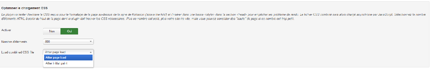

Je ne sais si tu utilises la version pro, mais voici une capture d'écran :

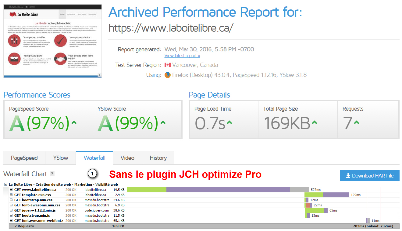

Dans l'image qui suit, mon site se lance sans JCH, on peut voir que le chargement de mon index et tout de suite après on peut voir le chargement de mes fichiers JavaScript et mes CSS. On voit aussi que mes fichiers CSS ne sont pas combinés. L'exécution de ces fichiers va se faire à tour de rôle.
