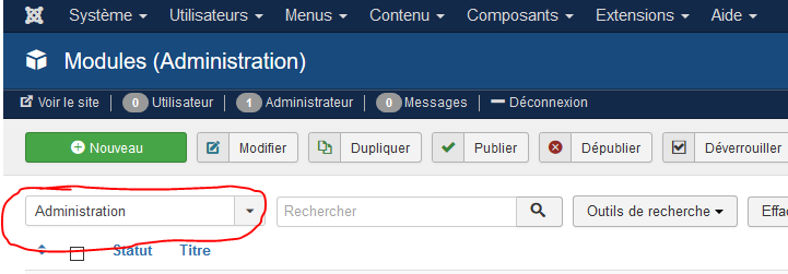

J’ai un site web Joomla qui me pose quelques soucis.
Le site était en Joomla 2.58, récemment j’ai effectué la migration à 3.x aujourd’hui avec 3.7.2. Le site semble bien fonctionner toutefois l’interface graphique de la page administrator est corrompue (voir capture). C’est comme si toutes les options de Joomla 3.7 n’étaient pas là.
Question :
1- Est-il possible de refaire une installation propre et complète sans que cela n’affecte mes données, si oui y-a-t-il de l’info quelque part.
2- Est-ce que la réinstallation du Noyau va corriger le problème cité
Si quelqu’un à des suggestions je suis preneur. Merci à l’avance de votre aide
DanielZ

Bonjour danielz.
Le problème est il présent sur toutes les pages de ton administration ?
A première vue, je dirai que tu as un module publié non compatible avec Joomla 3.
Extensions==>Modules:
Tu en désactives 1, tu vérifies, tu réactives si s'est pas le bon
Et ainsi de suite

J'ai vidé le cache, j'ai effacé l'historique de navigation, j'ai réinstallé le noyau, j'ai vérifié la compatibilité des modules un par un et j'ai toujours la même chose dans l'onglet administration mon menu est complètement tronqué.?

envoie moi par mp un accès SA et je regarderai

Bonjour Serge,
D'abord merci pour ton aide.
1- je n'arrive pas à désinstaller RSmedia, il reste toujours 2 dossiers (impossible à supprimer)
2- j'ai essayé de désinstallé smarticon sans succès, je suis allé dans la BDD j'ai mis la valeur 0 dans (published) pour tous ce qui avait rapport avec smarticon. ca n'a rien changé dans mon panneau admin je pense même que ça a empiré ??
J'ai une question: ne serait pas mieux de refaire une installation à neuf de joomla 3.7x et d'importer les bases de données? est ce possible et y a t-il une procédure écrite quelques part
Merci a l'avance

je viens d'aller t'enlever smarticon
pour rsmedia , c'est dans ta base de données : va supprimer les extensions_id 10009 et 10010 dans la table _extensions
