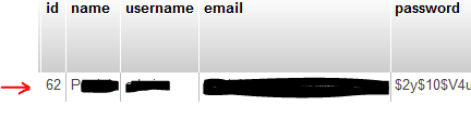

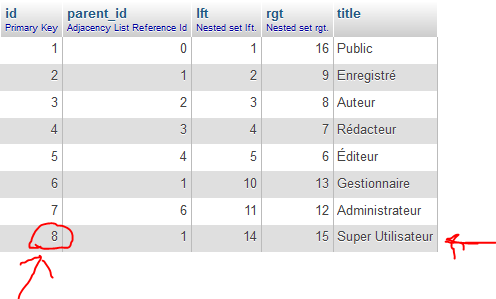

Si tu as acces à ta bdd, regarde la table xxx_usergroups si tu as bien tout les groupes
ensuite regarde la table xxx_users
et relève l'ID qui te correspond
et pour finir vérifie tes droit à la table xxx_user_usergroup_map

Oui j'ai vérifier et même vérifier avec une sauvegarde remontée dans une sous domaine et tout est Ok.
Seule chose le super user dans la table xxx_usergroups est bien en 8 .
Dans la table xxx_user le super user à bien 8.
Dans la table xxx_user_usergroup_map c'est bien 8 aussi.
Mais dans la table -wiew level le super user à l'ID 6.
Mais j'ai regardé dans ma sauvegarde qui fonctionne c'est comme cela...
J'ai essayé de reprendre ce que j'ai fait et l'erreur est que je pense avoir donné les droits du super user au manager ce qui fait en fait que le super user est devenu un manager mais le manager n'est pas devenu un super user.
Car quand j'ouvre l'admin je vois en super user ce que voit le manager tel que je l'avais permis.
Dans les droits Joomla je pense avoir mis en me mettant dans manager à Super Utilisateur j'ai mi autorisé et modifié ses droit j'ai du mettre autorisé et quand j'ai enregistré claque....
J'ai remis dans la table wiew level entre les crochets les numéros initiaux de Jommla et rien de ne fait.
