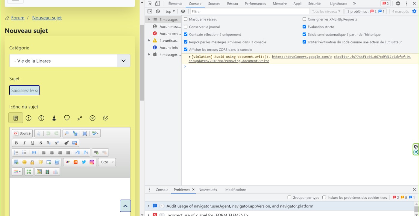

Pour être certain que l'erreur ne provenait du paramétrage de Kunena, je l'ai repris en totalité en le mettant à l'identique d'un autre forum qui fonctionne correctement.
A la création d'un nouveau message ou à l'édition d'un massage existant, la console me communique l'information suivante :
https://forum.joomla.fr/filedata/fetch?id=2051532&d=1683908897
Merci de votre aide bienvenue
