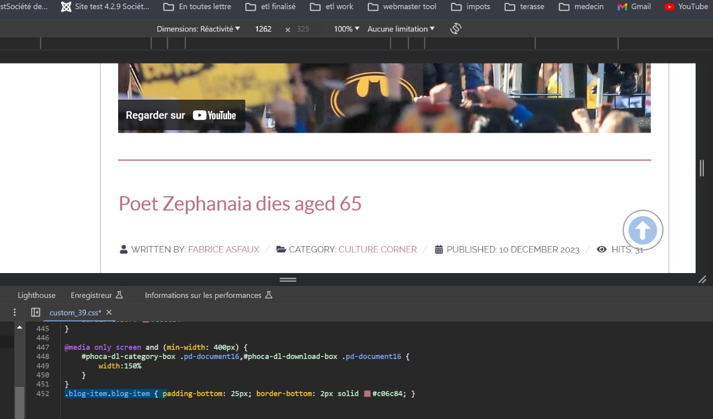

Replied by tramber91 on topic Gantry 5 - Customiser le format des articles
Oui, c'est bien cela
Tu n'as mis aucun scss personnalisé à ce jour ?
marche mieux avec
.blog-item.blog-item { padding-bottom: 25px; border-bottom: 2px solid; }
Voir images sur ce que j'obtiens
sinon
Il faut relancer dans l'admin gantry la recompilation pour faire marcher le custom scss si Gantry en mode production

Super ! ça marche au top !
Merci beaucoup !
