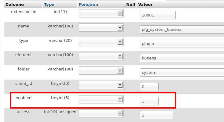

pour reprendre la main il faut te rendre dans ta base de données.
Tu vas parcourir la table tonprefix_extensions pour trouver la ligne correspondant à ton plugin (jlsecure en occurrence).
Un fois sur cette entrée il va te falloir passer désactiver le plugin :
ligne Enable
Comme cela tu pourra ensuite te rendre sans problème dans ton administration pour modifier ta clé et ré-publier ton plugin.
ligne Enable
- 1 =activé
- 0=désactivé

il faut que tu te diriges dans la table #_extensions
Sinon tu peux ouvrir une fenêtre sql et faire la requête suivant
# étant le prefix de ta base SQL
UPDATE #__extensions SET enabled = 0 WHERE name LIKE '%jlsecure%' AND type='plugin' AND folder='system';
