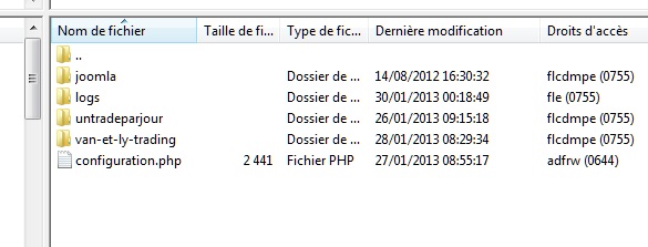

Je ne sais pas quel intérêt il a mais en comparant les 2 fichiers :
- ils ont la même taille (2441)
- celui de dessous à le paramètre "sef" réglé sur "1" alors que celui qui est dans le dossier van-et-ly à un "sef" réglé sur "0"...
Dois-je supprimer l'un des 2 fichiers ? Si oui, lequel ?
Merci.

Le problème est que j'ai crée le second (hors racine)et modifié également celui à la racine. De plus, je suis en htaccess.txt, la modification de ce fichier ayant engendré tout le foutoir actuel sur mon site !
Alors, si je remets les paramètres SEF (SEO ?) à 0, je dois modifier à nouveau le htaccess.txt en .htaccess, non ?
Bref, je ne sais pas quoi faire. J'ai dans l'idée, comme toi, que je dois supprimé le second configuration.php mais j'hésite un peu...

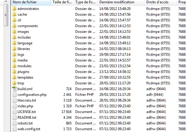

Quand tu me dis de supprimer celui modifié, tu parles bien de celui qui est dans est dans le dossier van-et-ly ?
pas de celui qui se trouve en-dessous :
je remarque que ce matin, les droits d'écriture du 1er est à nouveau en 0444 ?! ça bouge donc tout seul...
