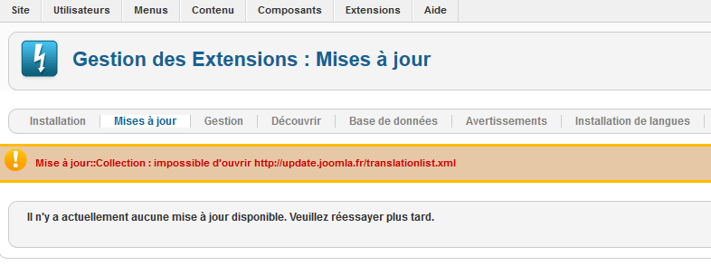

Chez moi, gros soucis pour mettre à jour les paquets de langues sur mes sites distants en live update. En localhost ça passe.

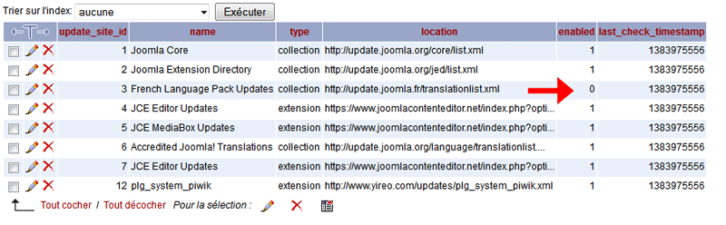

Réponse de tramber91 sur le sujet Joomla 2.5.15 (maj 2.5.16)
J'ai je pense trouvé le souci mais pas comment faire pour corriger
dans la table xxx_update_site
toutes mes lignes sont à 0 ==> pas activé
mais la ou je comprend plus si je modifie à 1 manuelement ds la BDD
des que je lance la mise à jour, cela repasse automatiquement à 0 et même patatrac

J'ai le même problème que tramber91
même correction, même résultat.

update.joomla.org/core/list.xml , il y a bien un fichier XML
update.joomla.fr/translationlist.xml , erreur 404

Réponse de starter sur le sujet Joomla 2.5.15 (maj 2.5.16)
Voila comment j'ai réussi à corriger mon problème:
vider tout mes caches et désactivé celui de joomla.
dans la base de donnée,
remplacé par
update.joomla.org/language/translationlist.xml , OK (récupéré dans fichier de langue FR)
puis mis 'enabled sur 1'
retour dans l'administration ==> gestion des extensions ==> mise à jour
purger le cache puis rechercher des mises à jour
plus d’erreur et 'enabled' resté sur 1
remplacé par
