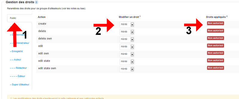

Salut carabao
tes utilisateurs appartiennent à une catégorie d'utilisateur.
Édite ta catégorie d'articles, gestion des droits, non à la catégorie de tes utilisateurs.

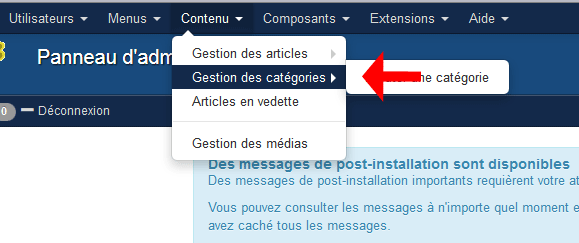

Bien sur que non.
dans contenu ==> catégories
tu édites ta catégorie
et dans la gestion des droits, dans cet exemple, les invités ne peuvent que voir les articles pas en créer ou en modifier.

Ca fonctionne, merci beaucoup.
