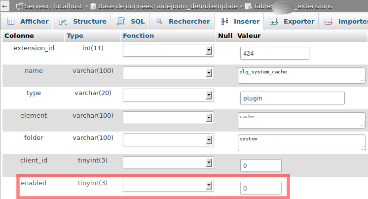

Si tu as activé le system cache il faut se rendre dans la base de données, puis dans les table extensions et recherche la ligne system_cache .
Ensuite on édite cette ligne comme ci-dessous:

configuration;php modifié
et ligne légèrement différente pour ma table de données, j'ai donc changé en 0 au lieu de 1
