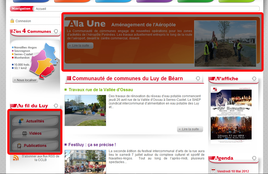

Mon soucis actuel :
Faire apparaître le slideshow
les images du template
www.luydebearn.fr/
