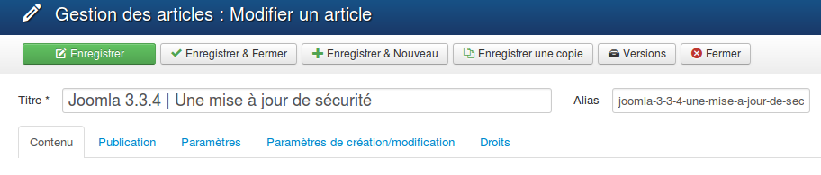

24 Sep 2014 20:10 - 24 Sep 2014 20:11 #17
Réponse de lavsteph sur le sujet Joomla 3.3.4
Voilà je viens de finir mon patch qui règle le soucis de boutons pour l'édition des articles et les soucis de pagination en mode blog/catégorie
Le zip que je vais vous fournir est à décompresser en local, il contient deux répertoires
On vide le cache et logiquement cela devrait fonctionner, le répertoire patch_undo contient les fichiers d'origine en cas de soucis.
Ce patch est en place sur AJ
- patch
- patch_undo

24 Sep 2014 20:13 - 24 Sep 2014 21:08 #18
par porcini
Réponse de porcini sur le sujet Joomla 3.3.4
…quel professionnalisme! :silly: merci!
EDIT:
… en tout cas après réinstallation de la version 3.3.3 sur mon serveur de production je n'ai plus le problème de layout, donc je confirme que la mise à jour 3.3.4 a engendré un problème au niveau de la mise en page.
Pour double confirmation j'ai installé la version 3.3.3 en local sans les mises à jour des composants que j'ai effectuées hier et à tour de rôle je les ai réinstallées -> aucun problème. Au moment de la mise à jour de Joomla 3.3.4 le problème est revenu.
EDIT:
