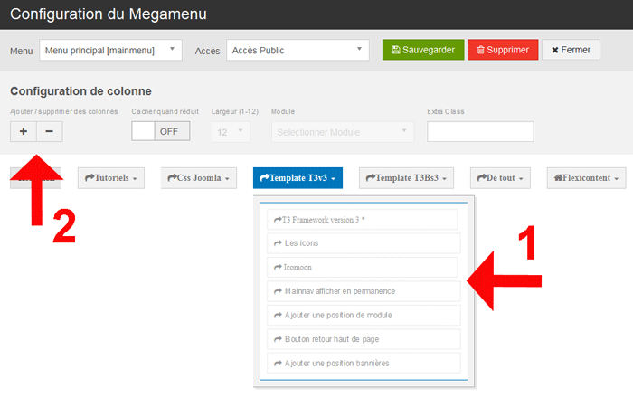

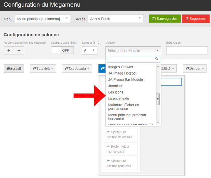

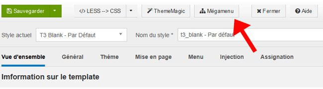

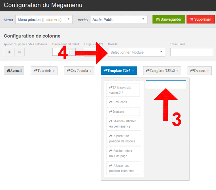

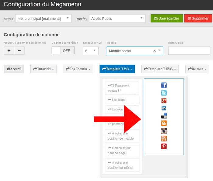

Réponse de starter sur le sujet lien mégamenu
Salut vroom69
Tout se passe dans la gestion te ton template
Accède à la configuration du megamenu
Sélectionne le sous menu puis ajoute une colonne
Sélectionne ta nouvelle colonne et choisi ton module
Ton module est visible
