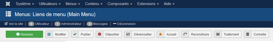

Il y a un bouton "reconstruire" qui résous certain problème.

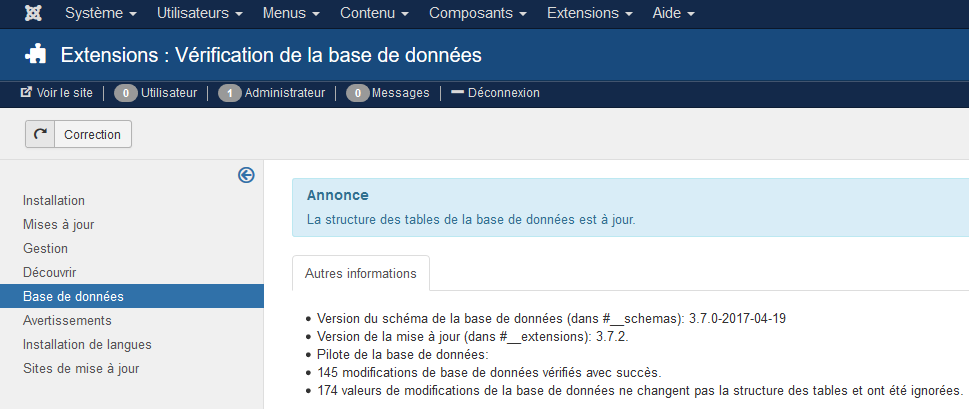

et surtout ne jamais oublier, avant toute màj de faire "une sauvegarde"
et après la màj, vérifier qu'il n'y ai pas erreur de Bdd et corriger si nécessaire.

Je l'avais repéré, mais ne connaissant pas son champ d'action, dans le doute je me suis astreint. Me serait-il utile de le faire ?Il y a un bouton "reconstruire" qui résous certain problème
