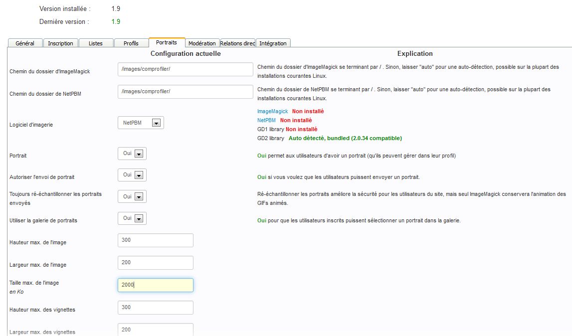

14 years 2 weeks ago #29687
by vulcanner
Replied by vulcanner on topic Community Builder 1.9
Je suis chez 1and1, mais il y a peut-être moyen de faire évoluer la version de MySQL au même titre que je suis passé de PHP 5.3 à 5.4
voici ci-joint une photo de la section portrait.

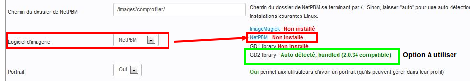

Replied by lavsteph on topic Community Builder 1.9
pour la partie mysql il faudrait contacter 1&1 pour savoir, tous leurs serveurs ne pas logé à la même enseigne.
Pour ton problème par contre là je vais rapidement pouvoir te répondre,la réponse en image
