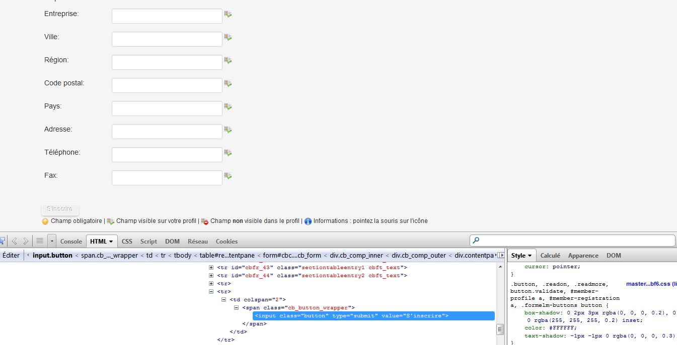

Bonjour tout le monde !,
est-ce que l'un d'entre vous peux m'aider à trouver où l'on peut modifier la couleur du bouton "s'inscrire" au bas de la page d'enregistrement de CB, car il est quasi invisible et difficile pour les nouveaux de valider leur inscription. Avec Firefox Debug j'ai vu que color=#FFFFFF mais je ne retrouve nulle part cette valeur dans le template defaut de CB.
merci d'avance

12 years 11 months ago #33174
Salut vulcanner.
Si ce n'est déjà fait, passe en mode développement et désactive ton cache joomla. Grâce à cela, dans firebug, à droite sous style, tu auras le nom du fichier ainsi que le n° de ligne à modifier.

12 years 11 months ago #33175
by vulcanner
Merci pour l'aide mais le problème c'est qu'avec Gantry 4, les fichiers css sont compilés en mémoire en .less. Avec Firebug on ne voit donc que les .css générés (dans ma copie d'écran on voit bien que le bouton "s'inscrire" se trouve dans un fichier master*.*.css qui est un fichier temporaire. Donc au final je ne trouve pas le fichier exact où se trouve le code couleur.
J'ai tenté d'ouvrir bon nombre de fichiers dans Notepad++ et de rechercher ce code couleur mais je ne sais pas s'il provient du template Gantry ou de CB.
mon site
mon site
12 years 11 months ago #33176
Je ne connait pas Gantry, mais je pense que tu dois avoir quelque par la possibilité de passer en mode développement pour pouvoir voir quel fichier modifier.

12 years 11 months ago - 12 years 11 months ago #33177
regardes ce tuto
Tu prends la partie css qui t'interesses du fichier global.css generé par les .less
tu la copies ds ton fichier gantry-custom.css
et tu fais tes modifs sur ces codes
regardes ce tuto

12 years 11 months ago #33178
by vulcanner
Merci à tous, je vais tenter de trouver une solution avec vos conseils.
