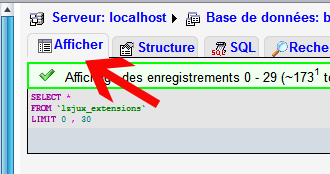

Pour commencer tu clique sur xx_extensions
ensuite sur afficher

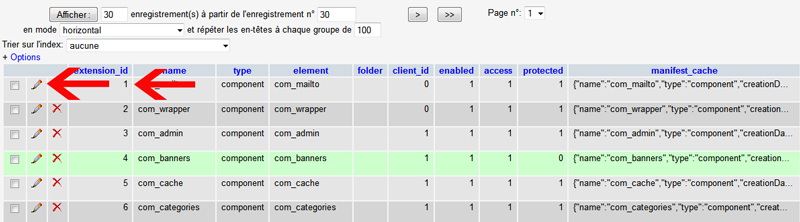

ensuite tu repères ton extension par son ID et tu cliques sur l'icone representant un crayon

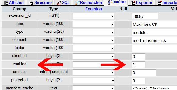

puis tu modifies la valeur "enabled" ou "1 = activé" et "0 = désactivé"

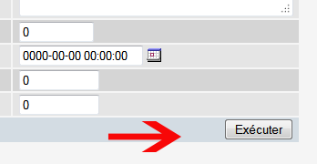

te reste plus qu'a sauvegarder la modification en cliquant sur " exécuter"
Voila " à manipuler avec précaution"
Attachment bdd2.png not found
Attachment bdd3.png not found
Attachment bdd4.png not found
Attachment bdd5.png not found
