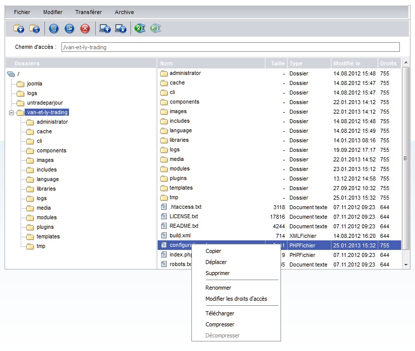

J'ai une page blanche qui s'affiche après avoir modifié un paramètre SEO quand je veux accéder à mon administration.
Il semblerait que pour modifier cette erreur, il faille modifier le fichier configuration.php.
Malheureusement, je ne trouve pas comment faire cette modification !
Une fois sur la page webtransfert chez 1&1, voilà ce que je fais
arrivé à cette étape, j'ai essayé plusieurs choses comme télécharger, puis j'ai modifié le paramètre qui fait défaut, puis enregistré sur mon pc et enfin essayé de charger le fichier mais j'ai alors un message d'erreur et le fichier, sous configuration.php ou configuration1.php, ne se charge pas !
Si quelqu'un veut bien me conseiller.
Merci.

à la vue de ta capture d'image c'est simplement le fichier configuration.php qui ne possède pas les bons droits de lecture ( Chmods )
Par défaut chez 1&1 il faut 644 sur les fichiers et 755 sur les dossiers(répertoires)

Merci lavsteph mais avec 644, ça ne fonctionne pas mieux malheureusement !

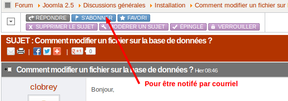

nous avons fait le choix de ne pas notifier automatiquement les utilisateurs, c'est une option à souscrire pour chaque sujet que l'on créé ou qui peut intéresser.
