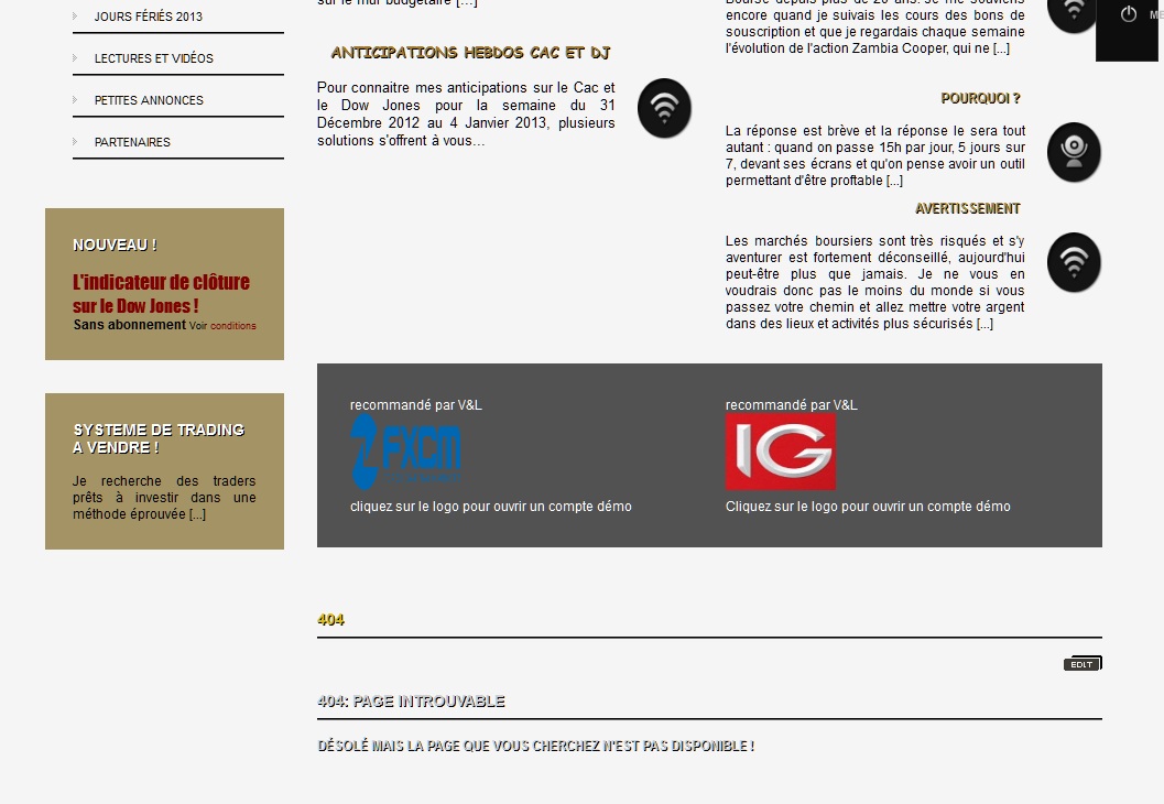

03 Fév 2013 18:51 #15
par clobrey
Réponse de clobrey sur le sujet Comment modifier un fichier sur la base de données ?
je ne sais pas d'où sortait cette article mais je l'ai retrouvé et supprimé !
je trouve quand même qu'il se passe des trucs un peu bizarre...
Ainsi, il me reste un lien (DOW JONES lien direct abonnés)qui ne mène nulle part ?! On reste sur la page alors que pour tous les autres, ça fonctionne parfaitement.
J'ai vérifié le code de l'article vers lequel il renvoie et c'est bien le bon : ID 30
De plus, j'ai du désactiver le plug'in pour l'acceptation des cookies de la CEE car il semble bugger également...
- clobrey
- Membre senior
- Messages : 117
- Remerciements reçus 1
03 Fév 2013 19:29 #16
par clobrey
Je me suis emballé trop vite je crois ! Il y a du mieux certes, mais cette page 404 apparait en bas de la page dès que je me logge ! J'ai désactivé l'article 404 mais bien que désactivé, il est toujours là et je ne sais pas pourquoi ?!
Le plugin e-prvacy de l'UE déconne aussi. Je crois que je vais le désinstaller et le réinstaller pour voir car avant le bug, il fonctionnait bien...
Je verrai ça demain.
Bonne soirée et merci pour votre aide

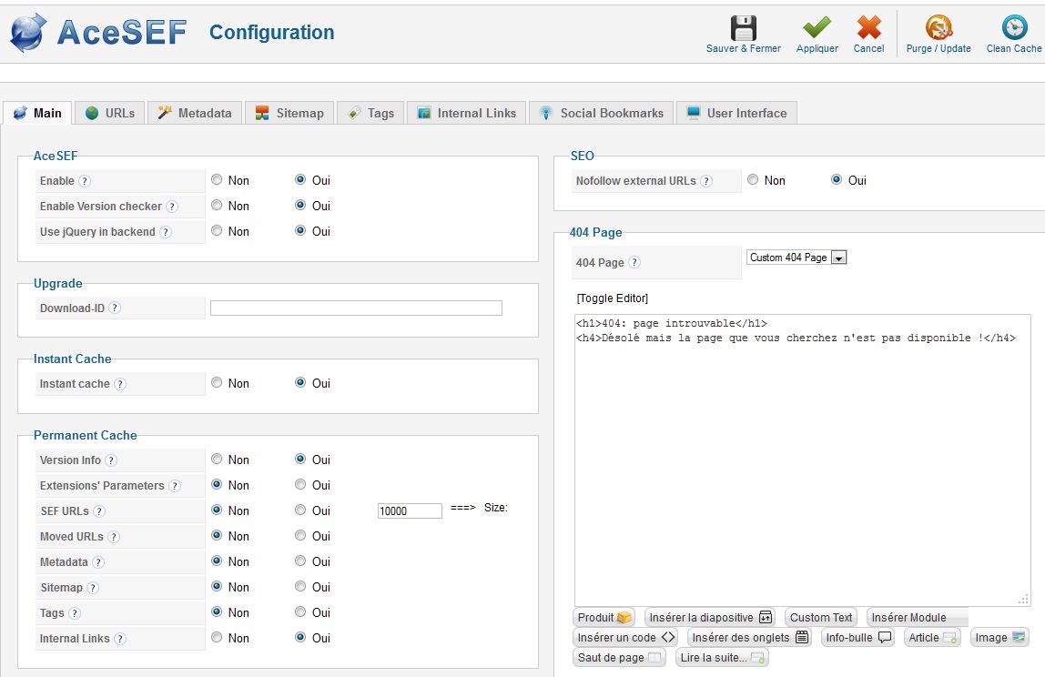

05 Fév 2013 01:08 #18
par joeseo
Réponse de joeseo sur le sujet Comment modifier un fichier sur la base de données ?
bonsoir clobrey
pour la page 404 oui ACE de donne plusieurs possibilités
redirection vers la page accueil
lapage 404 de joomla
ou une page 404 que tu crées dans l'espace en dessous prévue pour
pour ton erreur, quand tu te connectes qui appel une page 404
la connexion marche t'elle ou pas (es tu connecté ou pas ?)
es tu logué et redirigé sur l’accueil et LA PAGE 404 apparaît ou apparaît elle aussi quand tu te connecte d'une autre page que l'accueil
sinon tu peux aussi faire ceux que steph propose.
c'est peut être plus sur
joe
joe
