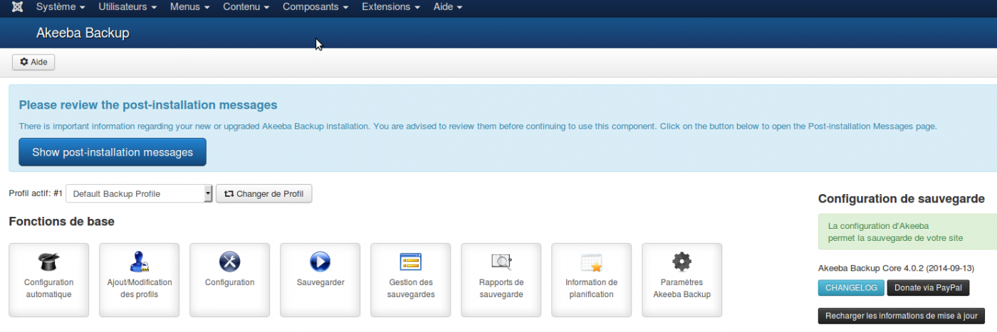

En effet, il y avait la mise à jour que je viens d'appliquer. Tout se passe bien, j'ai bien l'info que la mise à jour a été installée, puis lorsque je retourne par l'onglet Composant/Akeeba Backup, j'ai tout en haut un cadre bleu clair avec le titre "Please review the Post-installation messages" avec un onglet bleu foncé "Show post-installation messages". En cliquant dessus, j'ai toujours le même message : 404 composant introuvable.
Cela ne semble pas trop grave, effectivement, mais bon, j'aime bien que tout soit "nickel" :P ;)

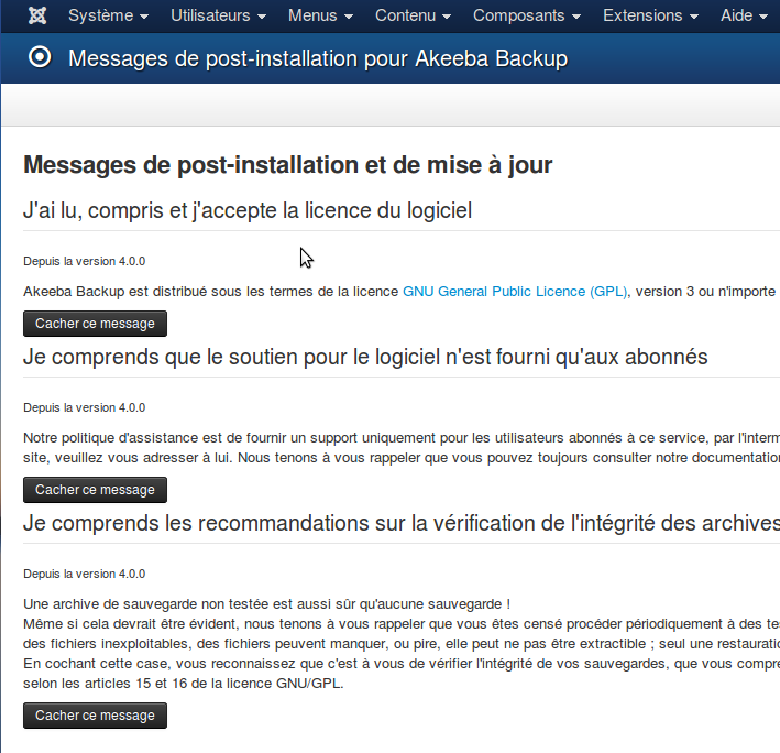

Je développe un peu pour les autres lecteurs, volià l'étape de ton problème
et ce que tu devrais avoir après avoir cliqué sur cette information
Techniquement parlant ce n'est pas Akeeba qui est en cause mais ton installation de Joomla car dans l'administration le lien de post installation est le suivant :
administrator/index.php?option=com_postinstall&eid=xxx
Je te conseille donc de mettre à jour ton Joomla et si le problème persiste on en reparlera à la prochaine MAJ ;)

Merci pour ta réponse lavsteph ! En fait, j'ai fait une faute dans le numéro de la version Joomla (simple faute de frappe). Le site est bien sous la dernière, c'est-à-dire la version 3.3.3. Désolée de t'avoir fait perdre du temps !!!
Derrière le cadre bleu clair, je n'ai pas le contenu que tu me dis, mais celui-ci.
Est-ce possible que justement la fameuse page que toi, tu as trouvé, manquerait chez moi ? Pour quelle raison alors ?
Je vais restaurer la copie du site sur un espace test ce soir et effectivement, si tout fonctionne normalement, je ne vais pas trop m'inquiéter au sujet de ce message post-installation, mais il doit bien avoir des raisons que j'ai ce message ...
