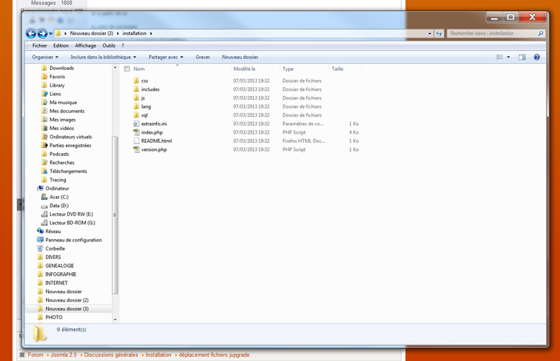

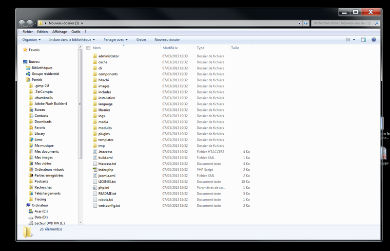

07 Mar 2013 19:44 - 07 Mar 2013 19:45 #34
Réponse de starter sur le sujet déplacement fichiers jupgrade
Salut tonnerria.
Après extraction de ton archive, cela doit se présenter comme ceci
ensuite dans le dossier "installation" tu dois avoir
et pour finir dans le dossier "sql"
Si ce n'est pas le cas, soit ta sauvegarde s'est mal passée, soit tu as mal paramétré Akeeba.
